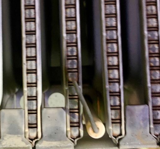

Котёл атмосферный. Периодически возникают хлопки при розжиге.
- Искра есть всегда
- горелка помыта
- электрод почищен, зазор 3 мм
- газовый клапан настроен (было занижено минимальное давление и максимальное)
- Заземление ТТ, хорошее 2ом
- фаза и ноль не перепутаны
- стоит Инверторный стабилизатор штиль на весь дом
Года два назад заметил трещины на горелке, но все работало исправно и поэтому не трогал. Нужно ли менять горелку при таких трещинах? Может ли это быть причиной Хлопков?

Сдвинул же ночью электрод, одел кожух, пока все утро полет нормальный… Неужели все было просто в расположении электрода… Позже отпишусь

Хлопки MainFour 24
До обеда все было хорошо. После выключили свет и только включили. Но мне кажется что уже достаточно поработал и хлопков не было.
У меня объяснение этому всему одно, что я просто установил электрод как нарисовано в мануале, со временем электрод становиться короче и соответственно в том положении он уже не будет работать, нужно чуть сдвигать, чтоб его конец был посередине прорези на газовой горелке
Короче, наблюдаю еще и отписываюсь!

Отписываюсь по истечении времени.
Все работает!!!
Всем наиогромнейшее спасибо, что возились со мной, давали советы, направляли…
Просто надо было изначально с электродом поэксперементировать. Сдвинул в сторону на несколько миллиметров и все!
Я лошара! Вы красавчики
Спасибо!
Все работает!!!
