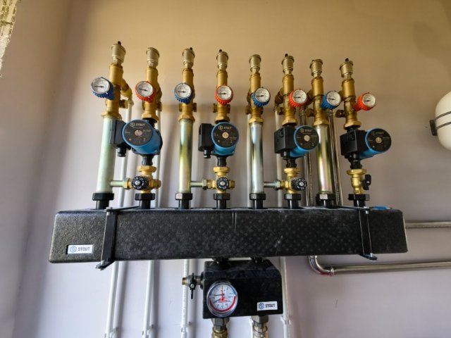

Добрый день!
На данный момент собрана котельная по такой схеме(во вложении Обвязка). Воды в системе ГВС нет(отсутствует скважина). В качестве теплоносителя в отопительной системе(ТО котла, гидрострелка, коллектор, контура теплых полов и радиаторные ветки) заполнены теплоносителем полипропилен-гликоль, контур на ТО БКН перекрыт).
Имеется задача включить котёл на зимний период для обогрева дома. Насос(5) с датчиком от БКН подключил к плате котла согласно РЭ на котёл. Насосы отопления(2,3,4) подключил к плате котла к клеммам циркуляционного насоса(рядом с клеммником питания). Не могу понять куда подключать циркуляционный насос загрузки котла(1)? имеется мысль посадить его в те же клеммы, куда подключается вилка питания котла. Все насосы подключены через промежуточные реле, кроме(1). Также на насосы 2,4,6(тепле полы и рециркуляция ГВС) можно отключить принудительно с клавиши на лицевой панели щитка. Схемы на всякий - прикрепил.

Вот этот насос, что перед гидро разделителем, интересует куда его желательно подключить..?

при такой схеме - насос 1 в розетку...ну или куда мысль там летела...
Отправлено спустя 3 минуты 53 секунды:
и заодно не забыть про обратные клапана на всех ветках после насосов наверно...

RADAR писал(а): 05 ноя 2024, 19:57 при такой схеме - насос 1 в розетку...ну или куда мысль там летела...
На этой фотографии вроде видны они, извиняюсь что сразу не прикрепил.

В вашей схеме самым оптимальным будет управлять насосами на ветках через термостаты от соответствующих групп отопления, включать котловой по датчику в гидрострелке.
