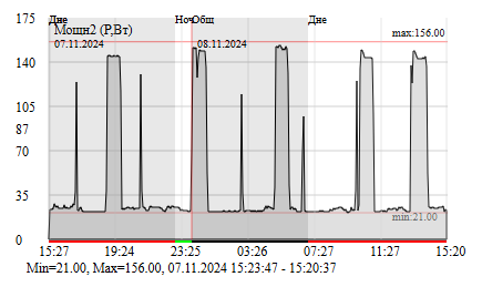

Для примера дом одноэтажный общей площади 150 кв. из которых гараж 50 кв. +БКН отапливался 3 года электрокотлом 6 кВт и его вполне хватало. Температура в доме 21 гр., в гараже 10 гр. в любой мороз. Сейчас газовый 14 кВт одноконтурный с БКН, включается в сутки примерно 7 раз. На графике короткие отрезки - подогрев БКН, широкие - включение на отопление ТП. СО смонтирована так, что при любом включении греются радиаторы в гараже и полотенцесушители. Радиаторы в доме на отдельном коллекторе от своего термостата включаются очень редко, только когда окна открываем.
По поводу тактования - если вы в течении получаса будете включать ГВС раз 20 это тактование ? Почему тогда для отопления это не нормально ?
