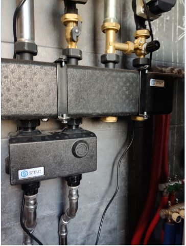

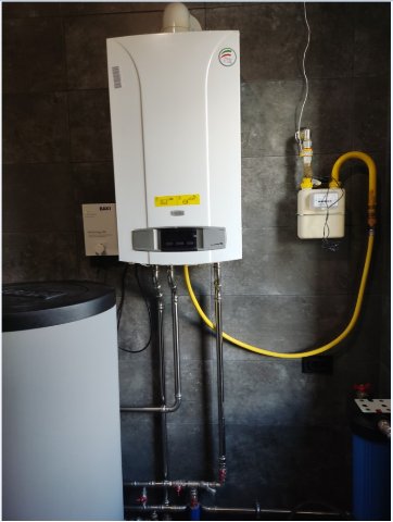

От котла до пола нержавейка 28 по одному метру, далее магистраль идёт в полу металлопластом 26 по два метра и до стрелки от пола снова нержавейка 28 по 0,5 метра. Под котлом краны с накидной гайкой 3/4 и на обратке два крана 3/4 полнопроходных и фильтр косой 3/4. Вроде упираться некуда.
При первом запуске система заработала, но через пару дней заказчик стал жаловаться что батареи чуть тёплые. На табло котла было видно температура теплоносителя быстро поднимается, доходит до отсечки плюс гистеризис и нагрев прекращается. А дальше по кругу нагрев - остановка.
Проверил фильтр, грязь была, но не много. Чистка не помогла. Разобрал узел байпаса, почистил, пружинку подёргал туда-сюда. Собрал, заработало. Но через байпас всё равно перетекает, он горячий.
Пока только два соображения по причине перетока. Первое - краны с накидной гайкой, они не полнопроходные. Второе - воздух оставшийся при заполнении системы в теплообменнике, который насос не может протолкнуть по трубам до стрелки, и при включении котла его продавливает через перепускной клапан, который в свою очередь подклинивает и он не закрывается полностью.
У кого какие есть соображения?
Ситуация аналогичная описанной в предыдущем сообщении. Часть теплоносителя перетекает через байпас.
Котёл Луна одноконтурный.

Байпас открыт всегда. Только в зависимости от расхода в систему он открыт по-разному. Была даже красивая картиночка-график, где была показана зависимость расхода через байпас от расхода в системе.
Думаю система где-то пережата или смонтирована плохо.

Видел эту картинку.
В среду или четверг поеду проведу эксперимент.
С такими диаметрами не может быть пережато. Хотя не видел как там в полу сделано, делали до меня. Моя часть только нержавейка.

Котле только на стрелку работает? То есть первичный контур весь нержа?
А как ГВС греет? Так же махом перегревает теплоноситель?
