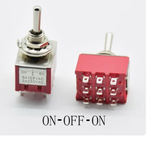

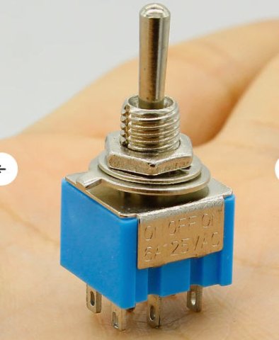

На маркете заказал вот такие переключатели:
для Фугас (3-х контактный)
для датчиков БКН/термостата (2-х конт.)
Вмонтировал их в крышку распр.коробки. Переключение ON-OFF-ON, т.е. на центр. контакты подключаются провода от самих датчиков/фугас, а на крайние подключаем котлы. Переключение происходит "одним щелчком" :)

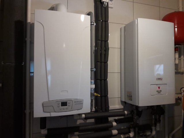

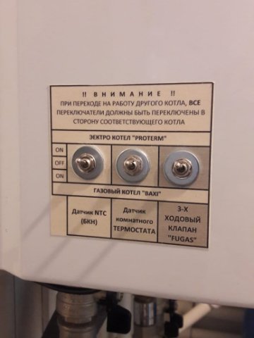

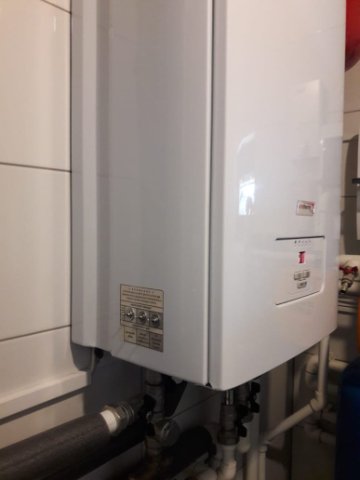

Наконец то газифицировали :)
Переключатели датчиков не стал делать в распр.коробке, как планировал (не хотел дырявить/портить кафель). Смонтировал их сбоку, на корпусе эл/котла. Все работает! Фотки:
