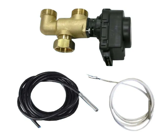

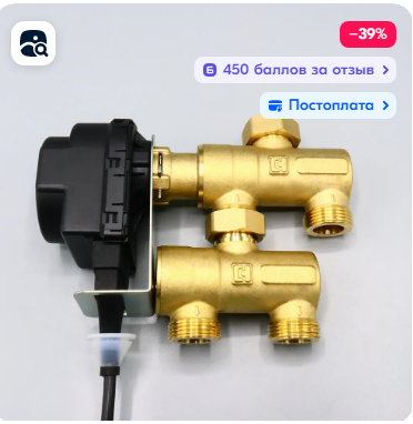

Здравствуйте. Котел Baxi eco 4s 1.24f. Планирую ставить БКН. При поиске 3-х ходового клапана находятся разного исполнения (количество резьбовых соединений ). Как правильно выбрать ?

Ну вот верхнего вполне достаточно. Один выход в систему отопления, второй на змеевик бойлера.
Что на нижнем, если честно, загадка. Нижней бочонок ничем не управляется. Чего у него внутри - не очень понятно.
