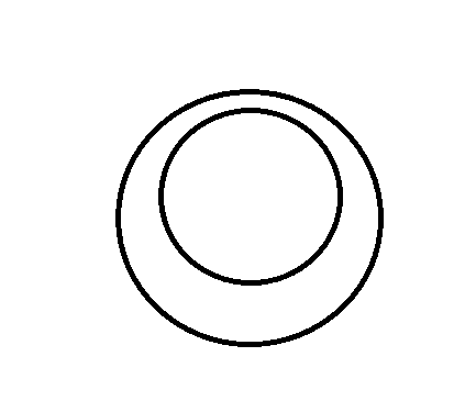

Спасибо. Еще вопрос: у данного котла в месте подсоединения дымохода центра полостей концентричны или со смещением ?

Не очень понятен вопрос. Используется обычный еврокоаксиал 100/60. Любой универсальный комплект (с хомутом в комплекте) нужной длины подойдёт, если за стену выводить будете.

на выходе из корпуса котла вид отверстий имеется ввиду.

Ну коаксиал какбэ подразумевает соосность. А вот смещённых за 20 лет ни разу не видел, если честно
