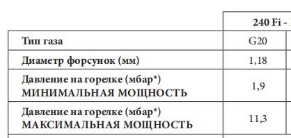

дабы не плодить темы... Luna-3 Comfort 1.240 Fi указано минимальное потребление G20 1.12m3\ч а по факту получается примерно 2м3.
при ПНР 2 месяца назад регулировку мин\макс вроде делали но я так понимаю это надо повторить?)

приезжал мастер СЦ ...настроил и обматерил того кто делал ПНР! :D вместо положенных
было 6 -14 :unknown:
