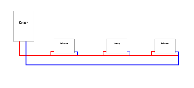

astrom15 писал(а): 02 дек 2024, 16:55 но затык в системе с циркуляцией при таких диаметрах
Да, маловероятно конечно. Предполагаю, что смонтирована система такого плана, с приличным гидродинамическим в радиаторах. Тогда теплоноситель просто по кругу гоняется, а радиаторы медленно греются.
(9.21 КБ) 0 скачиваний

EvgenySh писал(а): 02 дек 2024, 17:23Предполагаю,
предполагать можно што угодно... я так понял радиаторов нет а труба по периметру дома типа как *регистр*)

astrom15 писал(а): 02 дек 2024, 17:40 я так понял радиаторов нет а труба по периметру дома типа как *регистр*)
:shock: и что она нагреет ? На 250 литров выходит 122 метра трубы. Дом 87 квадратов, это примерно 9х10 метра. Периметр 38 метров. Таким количеством можно три раза обмотаться :)
