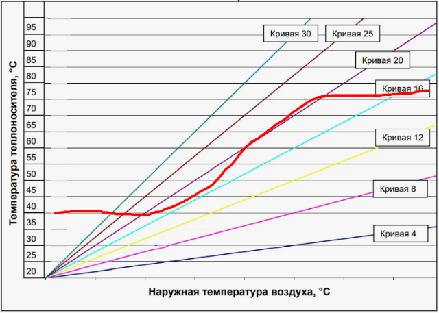

Датчик надо устанавливать так, чтобы он всегда был в тени. После установки кропотливо подбирать кривую нагрева так, чтобы комнатный термостат как можно реже срабатывал. Огромной экономии газа не будет.

Если нет резких перепадов температур (день/ночь), то особого смысла в датчике нет, наверное.
При правильно подобранной кривой, в квартире гораздо комфортнее, чем при работе по термостату, имхо, у меня есть беспроводной термостат и уличный датчик.

Добрый день. Хочу озвучить собственные выводы насчет самой темы этой беседы, а именно, "нужен ли мне ДУТ?"
Я эту зиму его использовал. Помещение у меня одно, один контур ленинградки. комнатный термостат. Никаких ГВС и полов нет.
ДУТ я больше пользоваться не буду, по причине, что нет в нем какого-то особого смысла, так как всё равно приходится ползать к котлу, менять кривые, так как нет такой кривой, которая бы в моем регионе была универсальной для круглогодичного использования. В морозную зиму одна кривая, в стандартную зиму другая, наступают оттепели - снова другая, вот сейчас на улице +15 - снова другая. За год их можно набрать штук 3-5. Наверное намного проще 2-3 раза в год подойти к котлу и вручную изменить температуру, например между 50-60-70.
ЗЫ.Самый главный плюс от использования ДУТ - это подошел к котлу, нажал кнопку и увидел сколько градусов на улице. Вот это удобно))

Действительно. Для малых площадей достаточно комнатного термостата. А для больших зданий ДУТ, как правило, помогает. Да, кривые не очень и сместить относительно нуля координат программно нельзя.

Вот если бы можно было создать типа такой кривую - я бы пользовался))
