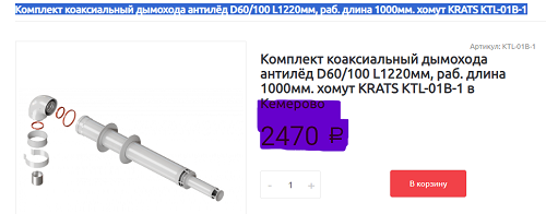

Подскажите пожалуйста, нужно ли установить диафрагму в воздуховод при установке такого дымохода? Дымоход установлен такой - Комплект коаксиальный дымохода антилёд D60/100 L1220мм, раб. длина 1000мм. хомут KRATS KTL-01B-1. По инструкции, если считать рабочую длину , а не общую, получается ровно на границе 1м. Только не понятно это с учетом колена 90гр на выходе или нет. Кто-то пишет, если поставить может быть ошибка 03е. Просто мастер установил без колечка.

Первое колено производитель не считает.
Будет работать без ошибок - хорошо. Будут ошибки по тяге - подложите диафрагму.
