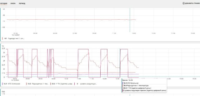

Имеется котел Baxi Ampera plus 14 , управление по цифровой шине (OpenTerm) через ZONT H-1V.02 , контроль по воздуху в помещение , все работает штатно , но есть одно но!
Не срабатывает гистерезис! Выставлено значение фиксированной температуры - 17 , при снижение температуры воздуха в помещение до 16,9 начинает работать нагрев котла , хотя гистерезис выставлен 0,6 и по алгоритму котел должен включится при температуре 16,3 градуса. В чем может быть проблема ? Прошивки на контроллере и цифровой шине последние.

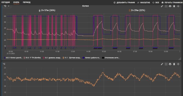

Была аналогичная проблема, гистерезис не работал с датчиком воздуха + не работал параметры котла, такие как - после включения не выключаться определенное время после и не включаться определенное время после выключения.
Котел Baxi Ampera pro 12 c с автоматикой Baxi Connect+. Котел поставил в конце октября, а автоматику в середине ноября. Установил и уехал не был полторы недели. За это время пробовал разные режимы, но все было как то дергано, звонил в поддержку.
В итоге, решилось все очень просто, приехал в дом, перезагрузил все и о чудо - гистерезис заработал. Сразу стало комфортнее в доме, радиаторы не остывают до конца и расход энергии стал человеческий.
График работы котла с заданной температурой 21 градус по воздуху.
Левая часть на температуре где постоянно котел выключается и включается, теплоноситель не успевал прогреваться и батареи быстро остывали.
Правая часть с гистерезисом, радиаторы стали постоянно теплыми и стало намного приятней.
