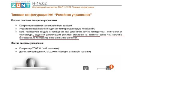

Это из руководства по зонту " Если текущая температура отличается от целевой на величину больше гистерезиса, то котел будет нагреваться до допустимой его настройкой максимальной температуры.Starik писал(а): 12 дек 2024, 14:33 Уверен? Перечитай что такое гистерезис, это тебе не + от заданного
Расшифруй как понимаешь , а не умничай

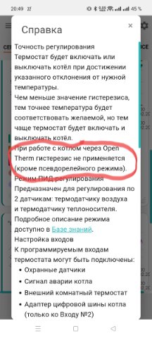

В справке Zont же указано, что при подключении по OpenTherm гистерезис работает только в псевдорелейном режиме. У меня тоже так, падает на 0,1 С и включается, растет на 0,1 С и выключается.

это написано в окне настроек справа, насколько помнюEvgenySh писал(а): 13 дек 2024, 10:16 Странно, что в инструкции про это не написано. Хотя может плохо смотрел

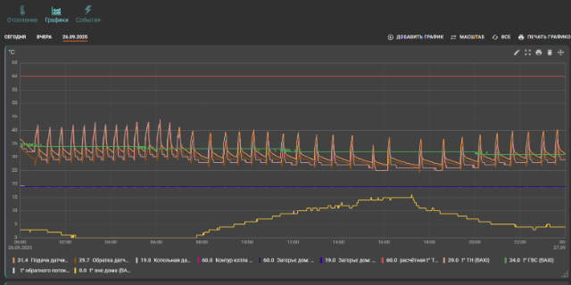

Добрый день!
Была аналогичная проблема, гистерезис не работал с датчиком воздуха + не работал параметры котла, такие как - после включения не выключаться определенное время после и не включаться определенное время после выключения.
Котел Baxi Ampera pro 12 c с автоматикой Baxi Connect+. Котел поставил в конце октября, а автоматику в середине ноября. Установил и уехал не был полторы недели. За это время пробовал разные режимы, но все было как то дергано, звонил в поддержку.
В итоге, решилось все очень просто, приехал в дом, перезагрузил все и о чудо - гистерезис заработал. Сразу стало комфортнее в доме, радиаторы не остывают до конца и расход энергии стал человеческий.
График работы котла с заданной температурой 21 градус по воздуху.
Левая часть на температуре где постоянно котел выключается и включается, теплоноситель не успевал прогреваться и батареи быстро остывали.
Правая часть с гистерезисом, радиаторы стали постоянно теплыми и стало намного приятней.
