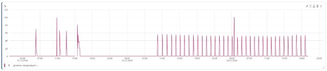

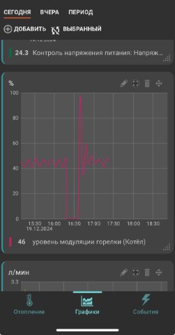

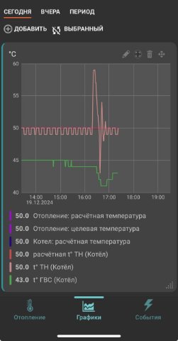

Графики приложил. Настройки в приложении или в десктопе смотреть? Расписание не включал, стоит в Комфорт предустановленномBahus писал(а): 19 дек 2024, 17:40 Настройки зонта смотреть. Может в расписании чего настроили. Ну и другие доступные графики на этот момент проанализировать.

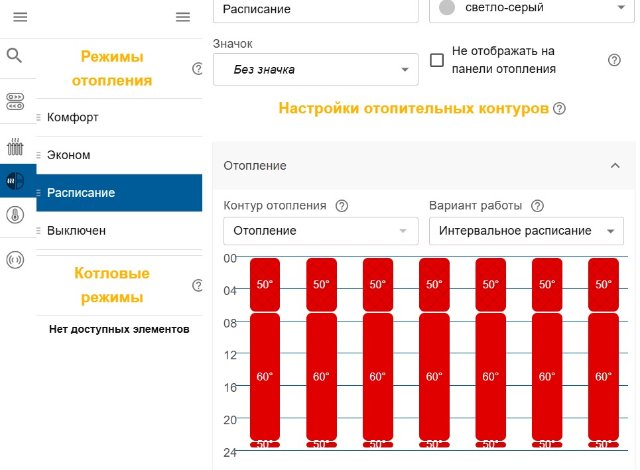

Вот такая картина в настройках. Я правильно понимаю, что "интервальное расписание" надо изменить на "фикс температура"? Просто в чём сомнение: котёл работает не по расписанию, а в режиме Комфорт

Непонятно. Мне видится это так.
Примерно в 16:15 на котле резко начинает расти температура теплоносителя. Котёл отзывается понижением модуляции, дабы удержать её в районе целевой. Затем по какой-то причине он гасит горелку (не модуляция ноль, а именно горелка off, иначе температура бы не стала падать, я так думаю).
По какой причине начинается рост температуры? Модуляция вверх не полезла, чтобы пламя приподнять. Так откуда? Не понимаю.
И ещё непонятно по графику ГВС. Во-первых, чего это у него вдруг в этот момент температура падать начинает. А во-вторых, какого рожна она вообще на 43 стоит? Я так понимаю никого в домовладении в этот момент нет, чтобы горячкой развлекаться?
Есть подозрение что настроено неправильно. Думаю не сильной жертвой будет настройки Коннекта сбросить до завода. И заново, вдумчиво, именно по Мастеру настроек всё настроить заново.

У меня стоит дневное в расписании. Там же ниже графы- Комфорт, а температура +22 с 0 до 24 часов.Дачник77 писал(а): 19 дек 2024, 18:43 Спасибо! Направление понятно.
