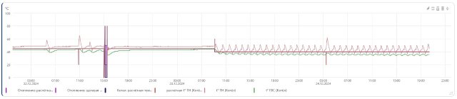

Добрый день!
неделю как подключил к котлу Connect+ и наблюдаю странную картину: каждый день, в одно и то же время котёл отключает горелку, судя по скачку температуры теплоносителя насос тоже. Через полчаса стартует и всё нормализуется. Куда копать? Что это может быть? В воскресенье смогу до него доехать и поэкспериментировать, но можете ли подсказать направление экспериментов? Стабилизатор есть, родной, полторашка.

Графики приложил. Настройки в приложении или в десктопе смотреть? Расписание не включал, стоит в Комфорт предустановленномBahus писал(а): 19 дек 2024, 17:40 Настройки зонта смотреть. Может в расписании чего настроили. Ну и другие доступные графики на этот момент проанализировать.

Непонятно. Мне видится это так.
Примерно в 16:15 на котле резко начинает расти температура теплоносителя. Котёл отзывается понижением модуляции, дабы удержать её в районе целевой. Затем по какой-то причине он гасит горелку (не модуляция ноль, а именно горелка off, иначе температура бы не стала падать, я так думаю).
По какой причине начинается рост температуры? Модуляция вверх не полезла, чтобы пламя приподнять. Так откуда? Не понимаю.
И ещё непонятно по графику ГВС. Во-первых, чего это у него вдруг в этот момент температура падать начинает. А во-вторых, какого рожна она вообще на 43 стоит? Я так понимаю никого в домовладении в этот момент нет, чтобы горячкой развлекаться?
Есть подозрение что настроено неправильно. Думаю не сильной жертвой будет настройки Коннекта сбросить до завода. И заново, вдумчиво, именно по Мастеру настроек всё настроить заново.

В субботу съездил, сбросил прибор до заводских настроек. Теперь у меня их два в личном кабинете, как убрать неактивный-загадка. (кстати, как?)
Котёл завёлся, начал работать и я уехал. Но работал он как-то странно, горелка практически всё время была отключена. В Воскресенье переписал сценарий, снизил температуру теплоносителя до 40 и теперь работает с короткими всплесками активности.
Управляется по температуре теплоностиля. Как думаете, могу отстать от прибора и наслаждаться жизнью или всё-таки что-то не так? Смущает, что раньше была прям кардиограмма и горелка постоянно была включена, но и температура стояла выше. Да, раньше было подключено ещё и приложение ZONT на телефоне, параллельно, могло это вносить смуту? Сейчас только BAXI.
Хочу ещё радиомодуль МЛ-590 с двумя датчиками МЛ-740 подключить, так-как комплектный датчик температуры воздуха прибором не обнаруживается ни в какую, курю мануалы и вижу несоответствие картинкам в мануале connect+ и моего прибора, разъемы не совпадают. По пиктограммам на приборе ориентироваться? На схеме есть и разъёмы K-line и RS-485, их вместе подключать или только один вариант? В мануале к радиомодулю написано, что он или по К-line или по RS-485, как-то туманно. Тему по подключению поискал на форуме но не нашёл.
