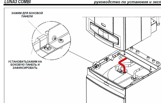

Медный патрубок в Луне, соединяющий гидрогруппу и бойлер (ГВС, тот, что маленький), прохудился через 5 лет эксплуатации: тонкой струйкой "ссал" в стенку. Хотелось бы понимать, это брак завода, или закономерность.

Не понял что за трубка. Если речь про Комби, то эти соединительные трубки от бойлера, а не от котла. Какие-то из этих трубок 2-3 раза меняли на объектах. В целом, не думаю что там что-то изменилось. Так или иначе, все бойлеры под санкциями и ждать поступлений не стОит. Если только на остатках у кого завалялось (у нас один комбик остался).

По трубке - да, это выход ГВС из бойлера. Картинка во вложении.
