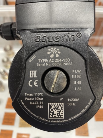

Доброго вечера, проблема с baxi eco nova 24f , в частности со встроенным насосом, отопление теплый пол, стоит смесительный узел, коллектор и второй насос, в котле параметр р19 поставил на 1, постоянная циркуляция насоса,из за насоса температура в теплоносителе повышается почему то, откручивал с насоса винт для стравливания воздуха, воздуха нет, бьет тонкая струя воды, насос крутится, так же грелся когда не было смесительного узла, когда прямиком из котла шло в коллектор.
Подскажите это норма? И если норма, можно вернуть ему работу по умолчанию, с выбегом 3 минуты, и как это повлияет на работу смесительного узла у которого насос постоянно работает.

Сильно греется и шумит насос Eco Nova 24F
Сообщение Allegros »
Starik,
Такой насос в котле
Такой насос в котле

В смесителе
В смесителе

Что странного? Байпас где перекрыт кран, остался от другой системы, система переделана, стоит стандартный смеситель,выше отписал, что с выбегом на полтора часа насос не греется, на выходном попробую на постоянную включить работу, тут был мой косяк наверное, насос на смесительном узле стоял на 2 скорости , переключил на 3 скорость, стало все нормально.

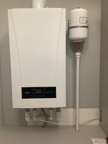

Вот работа котла сегодня, меня такой график устраивает вполне.
