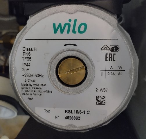

День добрый!
Какая примерно должна быть температура насоса при работе ?
К тому же очень шумит. Рука не держит, градусов 80 наверное, корпус насоса. При том ,что Т отопления выставлена на 45, и выход из теплообменника примерно такой и есть.
Гюнфос есть в системе , так он вообще прохладный при работе, и его практически не слышно. С Wilo первый раз сталкиваюсь.

Не. Т воды 45, насоса гораздо больше.
Вообще он был в клине, не вращался. Я его раскрутил , но по-ходу все-таки что-то с ним не то. Очень горячий и очень шумит.

Может ему положено так греться. Шум вроде уходит постепенно.

Да, бывает шум уходит, совсем...Но не надолго. И клинить может через раз...

Поставил пока, что б на постоянку крутился - пусть притирается.
