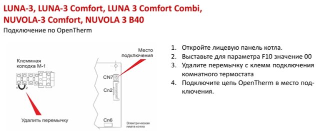

Купил я себе тут на новый год connect+. Приехал на радостях устанавливать, а тут бац: а хвалёного разъема для штатной панели та и нет. Вложен листик изменения паспорта где возможности (и разъема) для подключения штатной панели отсутствует.
Дата производства 12.2023.
Слышали ли уважаемые форумчане о таком?

Вопрос не в коннекторе. А в том, что микролайн поменяли схемотехнику baxi connect+ так что к нему более не подключается внешняя панель луны-3 комфорт и переключиться на нее более нельзя.
И продается этот кот в мешке под старым артикулом!

Ах вононо что. Да, есть такое. Но этот разъём довольно давно прикрутили. И отказываться от него, вроде, не собирались. Так что вам, видимо, довольно древняя поделка досталась.
Опять же к продавцу за возвратом. С мотивировкой "не удовлетворяет заявленным требованиям"
Отправлено спустя 8 минут 26 секунд:
Сейчас слазил в имеющийся экземпляр. Руками не полез, снимать лень. А вот в инструкцию заглянул. Там чётко нарисован выход на внешнюю панель. То есть если он в инструкции есть, а по факту нет - то прямая дорога назад в магазин.
К сожалению я не нашёл ни в одной бумажке намёк на дату изготовления или штамп ОТК. Возможно по серийнику Микролайн вам дату производства сможет подсказать. Но чувствую это совсем давнишнее изделие.
Блин. Вот сейчас подумал. Коннект с плюсом который вполне себе не очень давно выпускается. И под панель колодка тогда уже была. Может, действительно, ваша правда и под одним артикулом они лепят и так и так. Тогда только в руках крутить перед покупкой.
