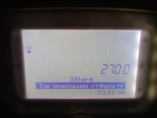

Не могу сказать какой именно ток ионизации имеет место при переходе от нормального горения к тактованию по розжигу (потеря пламени) – надо часами у котла стоять и смотреть на ток.

Bahus писал(а): 16 дек 2024, 11:36 А в этот момент наличие пламени на дисплее фиксируется?
Да фиксируется. Две ступени горелки и соответствующий звук. Он разжигается. На картинке как раз момент, когда будет выключение через пару секунд.

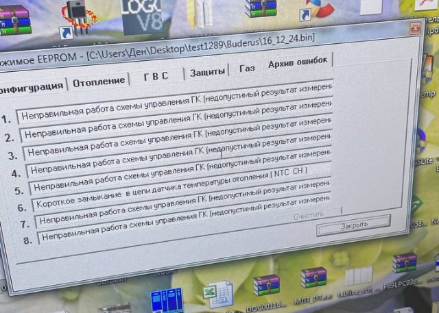

Свозили плату к мастеру по платам. Говорит, что этот тип плат глючный. Он сделал ресет ошибок. По его мнению, давление газа действительно имеет значение. При первоначальном пуске котёл настроился на одно динамическое давление, сейчас оно, возможно, другое. Надо заново сделать "первый запуск".

Корвин писал(а): 16 дек 2024, 14:24 Надо заново сделать "первый запуск".
Не помогло. Советуют плату менять.
Отправлено спустя 6 минут 12 секунд:
Вот ошибки, которые показал стенд.
Отправлено спустя 2 минуты 36 секунд:
Фото ошибок со стенда (файл почему-то к предыдущему сообщению не прикрепился)
