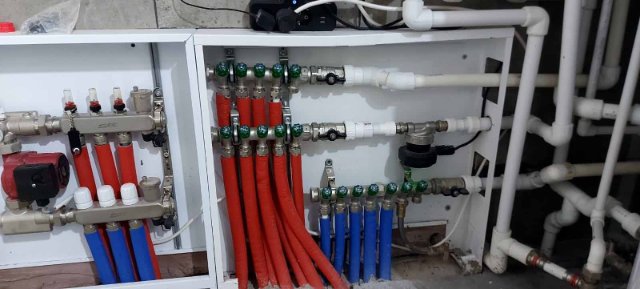

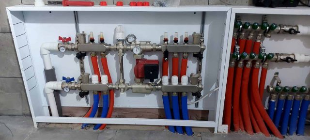

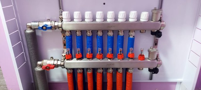

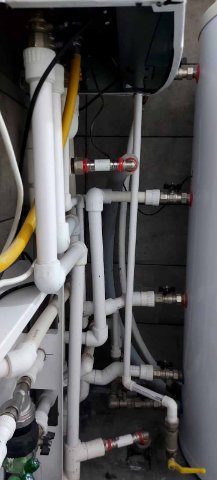

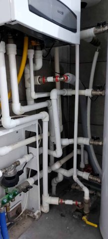

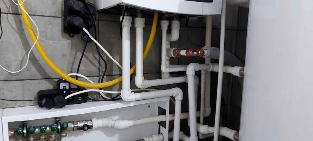

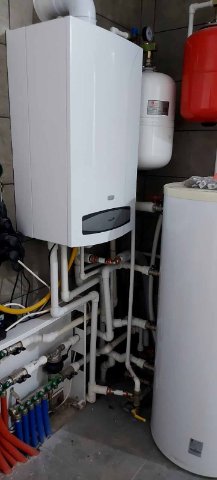

Доброе утро.) Вот пофоткал, если что то не понятно пишите перефоткаю.
Отправлено спустя 6 минут :
Не даёт отправить. Пишет ошибка HHTR пробую по другому
Отправлено спустя 15 минут 18 секунд:
Может вот так получится
Отправлено спустя 3 минуты 53 секунды:
Блин остальные что то не отправляет
Отправлено спустя 2 минуты 21 секунду:
Остальные не дает отправить
kityara
Сообщения: 14
Зарегистрирован: 08 фев 2025, 17:37
Откуда: РФ
Мой котел: Baxi luna 3 comfort 1.240.Fi
Нужно ли отключать насос ТП при работе ГВС?
Сообщение kityara »
еще

рециркуляция ГВС прям везде нужна? бойлер от неё быстро и остывает наверно..
kityara
Сообщения: 14
Откуда: РФ
Сообщение kityara »
Сейчас только одна включена, на раковину в кухне.
в момент нагрева бойлера в левом ящике попробуйте перекрыть нижний кран с синей ручкой - будет отопление греться вместе с бойлером?

Настройка F03=06, F30=15 сработала по другому. Я все поставил и температуру поднял на панели 55гр. Получилось котёл на загрузку установил 40гр. И вода стала в болере 40гр, а загружаться он теперь начинает при 39гр останавливается при 41-42гр. Зато греет на самом минимуме, ни одной черточки нет , только капелька и греет примерно 35 минут.)
Отправлено спустя 1 минуту 35 секунд:
RADAR писал(а): 09 фев 2025, 11:48 в момент нагрева бойлера в левом ящике попробуйте перекрыть нижний кран с синей ручкой - будет отопление греться вместе с бойлером?
сейчас попробую

как вернуть всё назад ? Выставил всё по мануалу, а болер греет как ему хочется. То что выставляешь на панели не набирает сабака.)) В мануале некоторые позиции вообще пропущены, написанно обратиться к сервесному меню, а где его взять ? У вас нет случайно ?
Отправлено спустя 7 минут 5 секунд:
Сделал как вы сказали. Поинфо с панели подача доходит до 70гр, а по факту колектор чуть тёплый был. В момент начала загрузки чуть чуть потеплел. Когда кран открыл уже не дотронутся было. Такое ощущение, что тёплый пол болер греет. Когда на отопление котел работает, колектор теплого пола чуть теплый. У меня уже голова квадратная, ничего не пойму.)))
Отправлено спустя 4 минуты 9 секунд:
Как я понял трехходовой не работает или может не тот купил. Тут вычитал что бывают два вида со штоком 7,5мм и 10мм.

kityara писал(а): 09 фев 2025, 21:22 В момент начала загрузки чуть чуть потеплел. Когда кран открыл уже не дотронутся было. Такое ощущение, что тёплый пол болер греет. Когда на отопление котел работает, колектор теплого пола чуть теплый. У меня уже голова квадратная, ничего не пойму.)))
всё понятно - кривая схема подключения, как и предполагалось...панель котла можно вернуть к заводским настройкам "ресетнуть", не помню уже какая комбинация клавиш - на форуме точно есть поискать нужно..

Добрый день. Подскажите пожалуйста, что надо переделать. Как я понял на синем кране у меня подача, но после насоса подача на ТП идёт с верху где расходомеры. Такая же фигня и на колекторе радиаторов с низу красный где расходомеры это обратка, поэтому наверно расходомеры не работают. Получается радиаторы подключены по диагонале и подача подходит с верху с права, а обратка с низу с лева. С радиаторами в принципе все понятно как потеплеет в подвале поменяю местами трубу подачи и обратки. А что делать с колектором где ТП, подскажите ?
Отправлено спустя 19 минут 16 секунд:
Не пойму) в принципе теплый пол работает, какая разница какого цвета кран. Если болер греет, все работает. Вопрос в трёхходовом раз он не перекрывает отопление.

kityara писал(а): 10 фев 2025, 15:35 Не пойму) в принципе теплый пол работает, какая разница какого цвета кран. Если болер греет, все работает. Вопрос в трёхходовом раз он не перекрывает отопление.
раз всё сказанное так и не вызвало понимания, то дальше смысла нет разговаривать...
kityara писал(а): 10 фев 2025, 15:35 Вопрос в трёхходовом раз он не перекрывает отопление.
занимайтесь заменой 3хходового, потом будете думать, что делать дальше...т.к. один вопрос снимется.. :)

Я же писал.) Подача с котла расходится на два колектора. Один тёплый пол снасосом, а другой на радиаторы. Второй без насоса его гоняет котловой.
