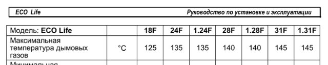

Странно, в паспорте написано, что одинаковое кол-во форсунок :?

Shnit писал(а): 04 мар 2025, 11:43 Странно, в паспорте написано, что одинаковое кол-во форсунок
Ну значит давление добавишь и будет тебе счастье :) Просто подумал, что по железу Eco Life и Eco Four одинаковые

На EcoFour 14 кВт, действительно другое горелочное устройство, чем на 24. То есть он по факту максимально 14 кВт умеет (не зажат программно).
Следующие модели (Eco4S, EcoLife, EcoNova) уже все 10-24 кВт это один и тот же котёл. Может и есть какие нюансы, но с наскока не припомню.
