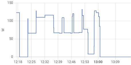

Добрый день. Опять я к старой теме возвращаюсь. Вот так работает котел. На панели 21температура. Уличный датчик корректно показывает Т.
Это нормально или все таки котел должен нагреть до заданной температуры (+-) и отключаться. Мощность на 100. (отопление ГВС). Котел одноконтурный. Бойлер греет хорошо. На улице температура10. В комнате, где панель до 21 не дотягивает. (20,8)
На графике мощность потребляемая котлом при отоплении. Верхняя граница работа вентилятора, горелки и насоса. (111 до 141 ватта). Нижнаяя (68-74 ватта) работа только насоса.
Помогите разобраться с работой котла. У меня уже сильные подозрения на неправильную работу платы. Котлу более 10 лет.

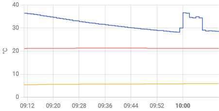

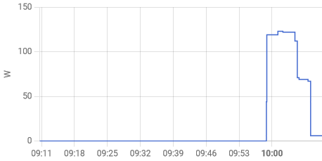

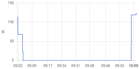

на второй картинке меньший промежуток времени работы котла. На третьем Температура на улице (синий) и помещении (красный)где панель.

Вот наконец то котлу надоело работать. И температуру догнал и отключился.
На втором графике температура подачи на отопления.

Мне казалось что котел должен включиться и работать до достижения заданной температуры в помещении рорректируя температуру подачи от ДУТ. Наблюдая по графику получается он не может поднять температуру в помещении. Низкая температура подачи. Поднять ее я не могу. Вот в чем проблема. Он греет до 21,9 и отключается, при этом температура подачи 36. Очень хочется увеличить температуру подачи на несколько градусов, но сделать я это не могу. Если только корректировкой “T ADJ”. Логику работы я полностью не знаю.
Отправлено спустя 47 минут 37 секунд:
Вот почему котел включился????
Подал 37 градусов на 5 мин и выключился. Температура в помещении 21,2

Ну так у вас же ДУТ стоит. Оттуда и вычисляет температуру на подаче.525Alex писал(а): 10 окт 2024, 10:04 Поднять ее я не могу. Вот в чем проблема. Он греет до 21,9 и отключается, при этом температура подачи 36
Хотите увеличить - меняйте кривую КРег. Котёл подстроится.
Но если на комнатном нужная температура - чего не так? Я так и не пойму. Сами себе героические препятствия ищете?
