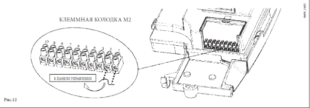

Приложил скрин колодки из паспорта.

Спасибо за ответ, а дополнительные платы никакие покупать не надо? и в паспорте не написано где в колодке 220v куда подключать термостат на сухом контакте, ведь родной 12v останется в колодке 1 и 2RADAR писал(а): 30 мар 2025, 22:47 F10=02 и внешний термостат будет управлять включением котла на отопление.. родная панель котла будет работать тоже, кроме включения котла на отопление...

На входной колодке - 230VAC. Там только релейник до 3А+. Соответственно только про отопление.
Там, куда подключена выносная панель - цифровой интерфейс с протоколом opentherm.
F10 определяет как себя котёл будет вести, если подключено и туда, и сюда. Скачайте из Аптечки сервисную тетрадь. Там этот параметр описан шире, чем в инструкции

иначе говоря мультиметром искать где на колодке 220, там и ставить сухой контакт. т.к. родная панель работает на opentherm через 12v в разъеме колодки 1и2 на рисунке.Bahus писал(а): 31 мар 2025, 17:21 На входной колодке - 230VAC. Там только релейник до 3А+. Соответственно только про отопление.
и параметр F10=02 «MODUL» и «AMBON» равными 0 (значения температуры воздуха в помещении устанавливается вынесенной панелью. По запросу комнатного термостата (замкнутые контакты) идет команда на запуск котла,)
если термостат сломается или мне не понравится его работа изменю F10=00 (работа по теплоносителю) и никаких перемычек ставить не надо.

Не нужно ничего искать. На входной колодке перемычка. Это и есть вход выход для реле термостата.
Этим самым вы выключите работу по встроенному в панель датчику температуры.

запутался совсем(Bahus писал(а): 31 мар 2025, 18:47 е нужно ничего искать. На входной колодке перемычка. Это и есть вход выход для реле термостата.
фото бы найти чтобы не ошибиться... вот нашел на форуме
вот как на верхнем фото подключена родная панель в клемме 1 и 2, там 12v цифровая шина. 2 провода сухого контакта от второй панели вставлять ниже как на картинке? но там же 12V ведь. или же подключать в клеммы 5 и 6 ? я совсем туплю уже что-то.
Ну так и надо отключить датчик родной панели?Bahus писал(а): 31 мар 2025, 18:47 Этим самым вы выключите работу по встроенному в панель датчику температуры.

М2 цифровое подключение. М1 реле
