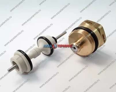

Здравствуйте. С недавних пор появился гул во время работы котла.
Погуглил, пишут связано с тем, что прокладка на трехходовом клапане прилегает неплотно и из-за этого появляется звук. К слову, звук 1 в 1 как на видео: _PcJOUT77OI Из чего вытекает вопрос, есть ли такая прокладка на eco nova и где ее искать?

Официально картридж поставляется в сборе. номер 806 на 102 выноске чертежа.
Отдельно прокладки придется самостоятельно подбирать.
https://service.baxi.ru/info/scheme?code=100021428
https://service.baxi.ru/info/spare-code ... =200024701
Картинка малость старая. Сейчас картридж в сборе с обеими тарелками идёт. Раньше все элементы в разбивку были. Сейчас уже не найти, думаю.

На резинку элементарно могло что-то попасть, соответственно тарелка не плотно седло закрывает и тупо свистит. Попробуйте для начала достать его и отмыть.

Снял, помыл, прокладка на верхней тарелке сидит плотно, а вот нижняя тарелка (отметил на схеме красным) извлекаться не желает, хотя вниз пальцем продавливается и пружинит. Она случаем не извлекается вместе с "Пробка проходная нижняя трехходового клапана"?

Отвечу сам себе. Вторая тарелка действительно достается только после съёма пробки. Помыл, собрал обратно. Гул на месте.
