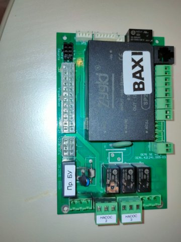

Baxi E8403112 горит предохранитель на 2А
Сообщение anapel »
Горит тот который 2А. Который 4А еще ни разу не сгорел.
Вот он на картинке
Еще на картинке видно что рядом с предохранителем немного подгорел конденсатор, при взрыве первого предохранителя. Это не может быть причиной перегорания предохранителя ? На вид конденсатор вроде бы целый, пробй не показывает. Я не знаю какой номинал у него, а то попробовал бы заменить.
а что там с релюшкой 2го насоса? какая то она подозрительная..

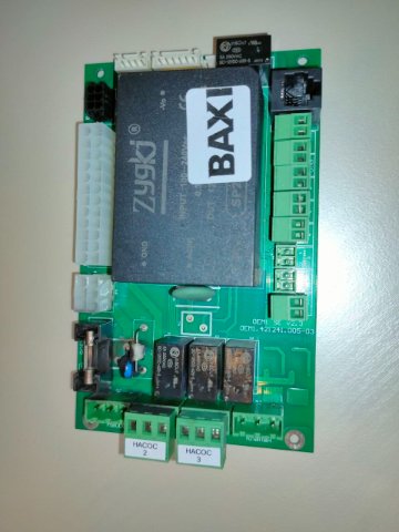

Сообщение anapel »
RADAR писал(а): 26 май 2025, 19:28 а что там с релюшкой 2го насоса? какая то она подозрительная..
Вроде бы нормально все. Отсвечивает на фото.
Вот с под другим углом
Если правильно понимаю, то там стабилитрон бахнул.
Надо специалистам показать (ремонт телеков, ситралок и т.п.)

Сообщение anapel »
Starik писал(а): 26 май 2025, 20:38 Если правильно понимаю, то там стабилитрон бахнул.
Кто нибудь бы подсказал маркировку стабилетрона(хотя мне кажется что это разрядник, по внешнему виду пока найти не смог в инете) и конденсатора который рядом стоит. Я бы их сам поменял.
anapel писал(а): 27 май 2025, 11:56Кто нибудь бы подсказал маркировку...
Спасение утопающих... ищи в магазине новую и смотри номинал и маркировку.
