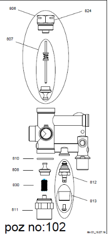

Хм. Ну так-то там, как и везде, 2 тарелки стоит.
Нижняя номер 808

Там свистопляска с артикулами была. Они то так комбинировали части, то эдак.
Её номер 6610410003

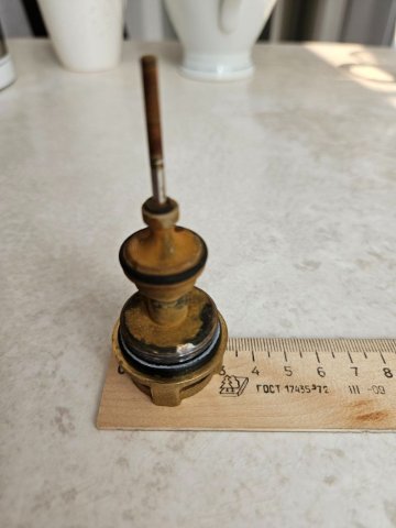

Добрый день!
У меня аналогичная ситуация. Котел BAXI EcoFour24F греет отопление в режиме ГВС.
Грел отопление при работе в ГВС давно, со временем все сильнее. Почитал форум, решил заменить клапан.
С момента установки клапан был пластиковый хотя по коду должен стоять латунный. Вот такой стоял:
Заменил трехходовый клапан на латунный, почти год работал нормально. Производитель RICAMBI.
Визуально выглядит так:
Пару дней назад котел опять стал греть отопление и плохо греть воду. Непонятная ситуация. Посмотрел моторчик, в установленном состоянии он слегка придавливает шток клапана. Сам моторчик открывается полностью, шток уходит полностью. Снял моторчик, но все равно греет отопление. Вытаскивал клапан, визуально все нормально нижняя тарелка закрывается. Непонятно в чем причина.
Фото прилагаю.

Очищай накипь, окислы в корпусе треххода, только аккуратно, не поцарапай.

В посадочном месте на ощупь все чисто. Перед установкой чистил. На картридже есть окислы алюминия (радиаторы алюминиевые), но тарелки визуально чистые. Место контакта тарелки с седлом почистил бамбуковой зубочисткой. Еще раз посмотрю, почищу.
Может насос давлением отжимать тарелку клапана?
