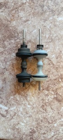

Bahus, вот получается газовщик вчера поменял этот картридж, но вторую тарелку оставил старую. Отдельно найти её не получается, нашла вот https://www.ozon.ru/product/kartridzh-r ... qKBH6z430D. Как думаете, взять этот, попробовать поменять опять, но уже с двумя тарелками?

Bahus, спасибо! На озоне отдельно этой запчасти нет, нашла в каком-то магазине, но там доставка стоит дороже комплекта. Рискнула, заказала ещё один комплект (вот этот https://www.ozon.ru/product/kartridzh-t ... 567559233/). Приедет послезавтра, попытаюсь на пятницу вызвать газовщика. О результате отпишусь!

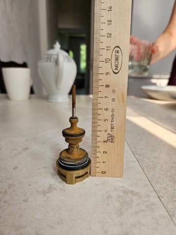

Вот такие только замеры у меня получились...

111Nadezhda111, большое спасибо! Пригодится для сравнения в выборе клапана. И линейка по ГОСТу, все как положено)

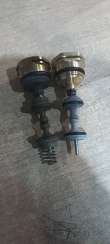

Визуально выглядит так:
Пару дней назад котел опять стал греть отопление и плохо греть воду. Непонятная ситуация. Посмотрел моторчик, в установленном состоянии он слегка придавливает шток клапана. Сам моторчик открывается полностью, шток уходит полностью. Снял моторчик, но все равно греет отопление. Вытаскивал клапан, визуально все нормально нижняя тарелка закрывается. Непонятно в чем причина.
Фото прилагаю.
Фото прилагаю.

Очищай накипь, окислы в корпусе треххода, только аккуратно, не поцарапай.

В посадочном месте на ощупь все чисто. Перед установкой чистил. На картридже есть окислы алюминия (радиаторы алюминиевые), но тарелки визуально чистые. Место контакта тарелки с седлом почистил бамбуковой зубочисткой. Еще раз посмотрю, почищу.
Может насос давлением отжимать тарелку клапана?
