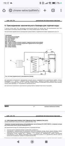

Добрый день. Имеется baxi slim 1.300, бкн на 160 литров, 2
этажа ТП(этот сезон будет использоваться только 1й этаж) через коллекторы с термоголовками и расходомерами по 6 контуров с насосно-смесительными узлами. Изучив ютубы и прочие интернеты, нарисовал 2 схемы. Возможно, что они категорически нерабочие и нужно делать через гидрострелку, как советуют знакомые монтажники, но где-то была инфа, что она не обязательна. Если же можно обойтись без оной, то по какой схеме лучше делать? Есть насосы 2 шт. grundfos 25-40 и 1 шт. aquatim 25-40(уже подключен на коллекторе 1го этажа). Можно ли на СО поставить 25-40 или нужно докупить 32-40(подключение в котле 1¼")?

А почему именно в обратке, а не на подаче? Поясните, пожалуйста, принципиальную разницу. На схеме, которая была выше (сейчас почему-то её не стало, по видимому глюк на форуме) обратный клапан установлен на подаче.

Потому что инструкция. Насосы на подаче, клапаны на обратке.почему именно в обратке, а не на подаче?

Полагаю, так будет надежнее: скачивай себе инструкцию (с форума), в ней много информации. https://baxi.ru/upload/iblock/47c/h5bs7 ... ktsiya.pdf

Инструкция у меня есть, шла в комплекте с котлом. Там описывается только простая схема подключения с двумя насосами. Про возможность подключение дополнительного контактора ничего не нашел.
