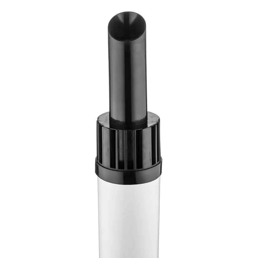

Ну вот, например, у УТДК есть с таким наконечником комплект для конденсационников.
https://magazinutdk.ru/kond60/100-new
Можно и отдельно такой наконечник купить
https://magazinutdk.ru/antiled

Bahus писал(а): 25 авг 2025, 13:01 Ну вот, например, у УТДК есть с таким наконечником комплект для конденсационников.
Ну я думаю нужно что-то наподобие… только у этого забор воздуха с двух сторон, а нужно, наверное, чтобы только снизу был

Из остатков канализационной трубы сделал вот такую насадку. Если котёл не начнет на неё ругаться, то покрашу её и посажу на силикон, чтобы, если что, можно было демонтировать.
Сообщения: 12661
Благодарил (а): 80 раз
Поблагодарили: 1634 раза
Baxi Duo-Tec Compact заливает дождем
Шноркель наоборот :D :D :D Хотя почему наоборот. Тоже чтобы воды не хапнуть. Просто смотрит непривычно вниз.
Ну что же, имеет право на жизнь.
