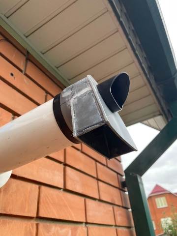

Сообщение Viper1 »
Из остатков канализационной трубы сделал вот такую насадку. Если котёл не начнет на неё ругаться, то покрашу её и посажу на силикон, чтобы, если что, можно было демонтировать.

Baxi Duo-Tec Compact заливает дождем
Шноркель наоборот :D :D :D Хотя почему наоборот. Тоже чтобы воды не хапнуть. Просто смотрит непривычно вниз.
Ну что же, имеет право на жизнь.
