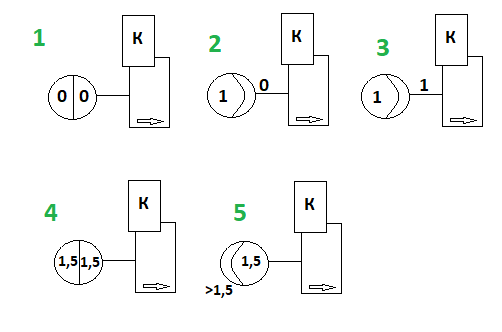

В общем вот такие мои рассуждения. Не претендую на истину, если где-то заблуждаюсь, то попрошу меня поправить. И да, извините за картинку, графикой навовсе не владею, поэтому paint. Снимал на тапок, как говорится (с).
Для начала попробовал разобрать историю с одним баком. У меня выходит вот так. Картинка одна, схем 5. Исходные данные для удобства восприятия (наверное): воздушная камера - 1 бар, давление в системе на холодную - 1,5 бар. Затем нагрев. Да. Воздушная камера слева, водяная справа, но думаю и по рисунку понятно будет.
1. Бак без воздуха, система пустая и открытая. Везде по нулям.
2. Качаем бак до 1 бар. Поскольку система открытая, давление не меняется, там остаётся ноль. Мембрана выгибается в сторону системы.
3. Закрываем сливной кран системы отопления и заполняем систему до 1 бар (считаем что из системы воздух удалили). Давление с обоих сторон мембраны уравнялось, мембрана остаётся в прежнем состоянии.
4. Заполняем систему дальше. До 1,5 бар. Воды больше, места нужно больше, начинает выгибать мембрану назад. Воздуху деваться некуда, начинает сжиматься. У меня нарисовано, что мембрана встала в исходное положение и давление в воздушной камере стало тоже 1,5 бар. Но что-то я теперь не очень уверен ни в первом, ни во втором. Так или иначе процесс будет именно таким и не сильно должен отличаться от картинки.
5. Всё. Система заполнена и готова к старту. Начинается нагрев, пошло расширение воды. Объём системы увеличивается, объём воздушной камеры уменьшается. Давление в системе прежнее 1,5 бар ибо несжимаемое. Давление в воздушной камере растёт ибо сжимаемое. Там давление после догрева будет обязательно больше чем в пункте 4.
При остывании идёт откат от 5 картинке к четвёртой. Таким образом давление в системе остаётся всегда постоянным (выше вопрос был про идеальную прямую значения давления), меняется только давление в воздушной камере. И именно поэтому проверять и качать воздушную камеру нужно только с пустой И открытой системой отопления. Иначе значения совсем не те.
Всё так? Или есть возражения? Отправлено спустя 1 час 22 минуты 17 секунд:

Это как так? Не может давление быть разным по разные стороны мягкой резины. (натяжение резины в расчет не берем.)Bahus писал(а): 04 сен 2025, 15:44 Давление в системе прежнее 1,5 бар ибо несжимаемое. Давление в воздушной камере растёт ибо сжимаемое. Там давление после догрева будет обязательно больше чем в пункте 4.
ЗЫ. Верчу в голове эту конструкцию. Вообщем если в системе два бака, то они оба будут работать, если будет соблюдено только одно условия, что в них закачано преддавление менее давления в системе. Например в одном баке давление 0,5, в другом 1,4, а давление в системе 1,5. - оба бака будут выполнять свою функцию!! - потому что после заполнения системы - везде будет давление 1,5 и в системе и в обоих баках.
PSS/ ))) и тут совсем смешно помоему. при незначительном падении давления можно насосом через штуцер бака поднять давление без ущерба для работы самого бака и системы))
Или я еще с самого утра был не прав, что возможно, или летят к чертям фундаментальные правила накачки расширительного бака.

Это с чего бы? Допустим в статике у нас по обе стороны давление уравнялось. Далее мы нагреваем теплоноситель. Мы выяснили, что вода у нас не сжимается и расширяется в объёме. Соответственно она будет стремиться занимать больший объём бака выгибая мембрану в воздушную камеру. Соответственно объём воздушной камеры уменьшается. Воздуха осталось то же самое количество, поэтому ему ничего не остаётся как начать сжиматься. Отсюда и рост давления. И в обратную сторону. Теплоноситель начинает остывать, уменьшается в объёме. Воздушная камера начинает увеличиваться в объёме, воздух начинает расширяться, давление в воздушной камере уменьшается. Тем самым оставляя давление в системе отопления на прежнем уровне.Livsi писал(а): 04 сен 2025, 16:16 Это как так? Не может давление быть разным по разные стороны мягкой резины. (натяжение резины в расчет не берем.)
В этом и смысл экспанзомата. Давление в системе остаётся статичным за счет "отбора" нужного объёма из воздушной камеры. Меняется давление только в ней.
Да вы сами проверьте. Догрейте теплоноситель до уставки и замерьте давление в баке. Спорим оно будет больше, чем давление на манометре котла. Ну если всё правильно настроено и исправно работает, конечно.

Это справедливо для любого количества баков. Точнее не так даже. Бак(и) начнут работать как только давление в системе станет больше чем в воздушной камере. Если у вас в баке 1,5 бар, а в системе только 1 бар, то бака считай нет. Но как только при нагреве давление теплоносителя станет больше 1,5 бар, тогда начнётся работа бака. Но в таком случае в цикле нагрев-остывание давление в системе будет плясать от 1 до 1,5 бар. А зачем это нужно, если нам рабочее нужно 1 бар?Livsi писал(а): 04 сен 2025, 16:16 Вообщем если в системе два бака, то они оба будут работать, если будет соблюдено только одно условия, что в них закачано преддавление менее давления в системе.
Именно поэтому экспанзоматы в бытовых котлах накачивают на 80% от рабочего давления системы. Ну или на 0,2 бар ниже рабочего. Кто как делает. Кому проще 1 бар накачать и потом запитать систему на 1,2 чтобы голову не ломать. По факту примерно те же 80% и выходит.

Споры о расширительном баке
С вашего позволения вынес в отдельную тему. Правда пришлось пару своих предложений подрезать, но ничего критичного вроде не потерялось.
Вы, конечно, тут знатный срач устроили. С яйцами и колёсами разного размера. Не понял зачем, ну ладно. Оставил.
Итак, в бой с новыми силами.
Перво-наперво:
По поводу
Видится мне это так. Пошёл нагрев, теплоноситель расширяется, давит на мембрану, воздух сжимается. Давление системы стабильно, давление воздушной камеры выросло. Закончился нагрев, теплоноситель стал остывать, и вот тут у воздуха уже есть шансы отыграть позиции. Теперь в воздушной камере давление падает, воздух давит на мембрану, давление в системе статично. Ну и при полном остывании система придёт к балансу. В промежуточном положении у воздуха нет никаких шансов. Сколько его там воздуха по объёму (газ) даже против 21 литра жидкости. Я думаю вот так....
Перво-наперво:
Имелось ввиду где конкретно стоит второй бак по отношению к первому. И к насосу На обратке, на подаче. В верхней точке, в нижней точке. Это тоже имеет значение и может довольно сильно повлиять. Потому как, хотя система и закрыта, но давление в ней всё равно разное. Если, положим, у вас 10-метровая система (в высоту), то котловой манометр покажет 1,5 бар, а вот манометр в верхней точке всего 0,5. Про столб воды в 10 метров не забываем!!.
По поводу
Поразмышляв, я решил что вы правы. НО! Набившая оскомину фраза "есть нюанс". У воздуха получится вернуть баланс только когда теплоноситель вернётся в исходное состояние. То есть после его остывания в цикле "нагрев-остывание".
- Сообщения: 6979
- Благодарил (а): 71 раз
- Поблагодарили: 769 раз
- Возраст: 59
Bahus, двухлитровка с предварительным давлением на 0,5 меньше чем в основном баке...
