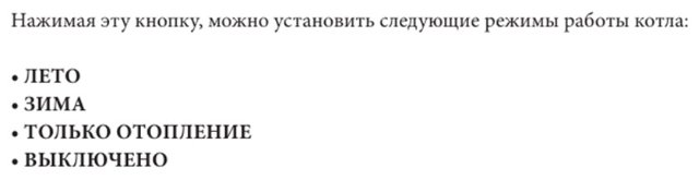

В каком режиме (из четырех) находится котел?
Эту фразу однозначно понять сложно (для меня).bsmm2014 писал(а): 04 сен 2025, 10:42несколько месяцев не работал, но был включен, температура не падала, он и не включался

Да, понялBahus писал(а): 04 сен 2025, 13:30 Попробуйте кроме форточки оставить открытым дверь сюда из других помещений.
Немного смутили меня, какой из 4-х...
ранее писал
> 3. Горячее водоснабжение не подключено, только режим отопления
Только отопление, значок батарее включен, а ГВС выключен (значка крана нет)
Еще ручное режим, т.е. ручка горит на экране
В таком положении он был все лето, температура была высокой, вот он и зажигал газ...
Еще у меня подключен внешний термостат в виде Кситала, но в данном случае (сейчас) на нем температура сильно выше 27гр
Так я регулирую температура от панели на стене
Если я уезжаю на пару недель (ну в отпуск), то выставляю на внешнем термостате 18-19гр, так сказать поддержание
Но сейчас термостат можно не принимать во внимание, просто всегда там замкнуто (27гр)

Ошибка e03, котел luna 3 comfort 1.240i
Из вот этих
Горелка будет включаться, поэтому и ошибки сыплет.
