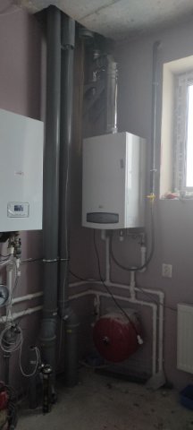

А зачем фотки котельной, хотя, видно что разгонный участок есть, но вот для себя делал бы соединение к вертикали двумя уголками по 45 градусов, а не по 90. Каково положение трубы на улице и форма оголовка?
А ещё: сколько изгибов в выхлопной трубе; её высота (длина с учетом изгибов) и прочая известная тебе и "не обязательная" тут информация?

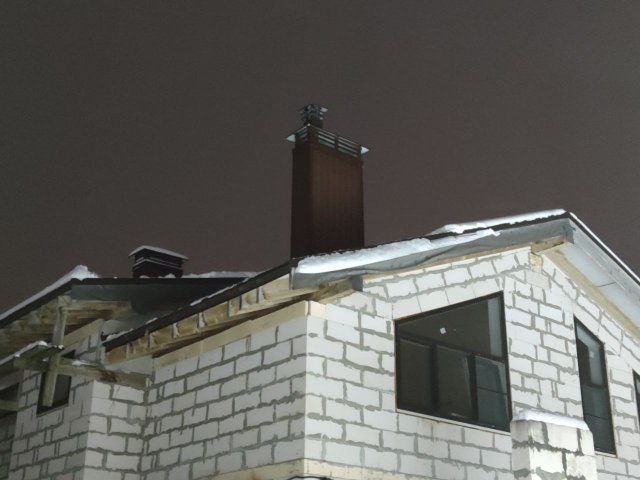

- всего только 2 угла по 90 градусов (все изгибы на фото, других больше нет)Starik писал(а): 04 сен 2025, 14:23 А зачем фотки котельной, хотя, видно что разгонный участок есть, но вот для себя делал бы соединение к вертикали двумя уголками по 45 градусов, а не по 90. Каково положение трубы на улице и форма оголовка?
А ещё: сколько изгибов в выхлопной трубе; её высота (длина с учетом изгибов) и прочая известная тебе и "не обязательная" тут информация?![]()
- высота разгонного участка >0.5м, ближе ~0.7м (просто надо замерить точнее, когда буду в доме)
- длинна горизонтального участка, ~0.2-0.3м
- далее только прямая трубы ~6 метров
- несколько труб и сам дымоход заключены в единый короб на крыше, более 1.5м от конька и выше конька
короб закрыт колпаком
- при прохождении через крышу и внутри короба дымоход проходит через гильзу с утеплением
- для газового дымохода свой домик (колпак), выше общего колпака
Как то так

Остается только вариант с недостаточной приточкой воздуха в помещение с котлом. Естественная тяга очень капризная, ей свойственны перевороты (обратная тяга) при определенных погодных условиях.
