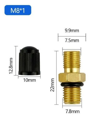

Алексей2602 писал(а): 03 май 2025, 01:17 Где купить или заказать ниппель ?г Иваново Life ECO 24f
ОЗОН: Артикул: 2384219433 Фитинг штуцер золотник резьба М8х1 с уплотнительной резинкой (ниппель клапан подкачки)

Утром котел встал в ошибку С10. Давление ноль, обломок штуцера накачки валялся на полу. Деталь действительно нигде не купить. Дай Бог здоровья тому, кто посоветовал использовать вместо лопнувшего ниппеля трубку удлинитель накачки колеса от Газели! Способ рабочий. Единственное, пришлось выкрутить обломок, чтобы замерить его резьбу. Оказалось она отличается от резьбы верхней части, на которую колпачок навинчивается. И да, токаря нашла на строительном рынке.
