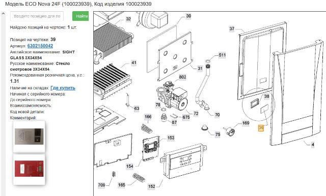

Добрый день, Коллеги!
Стекло он установил на крышу камеры сгорания, где просто окошко с завода идёт. Фото прилагаю.
