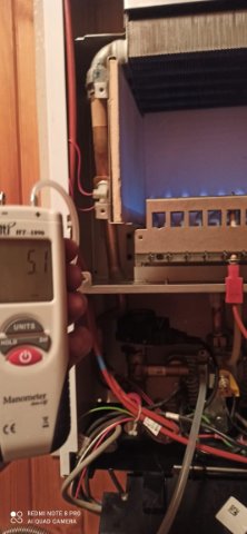

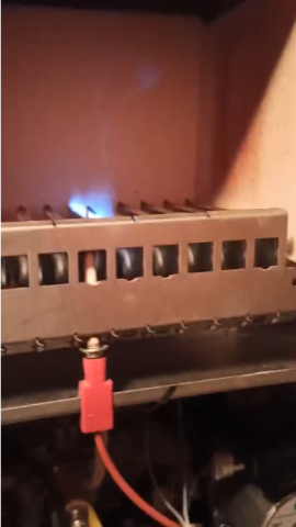

Добрый день, Уважаемые Коллеги!
Ситуация следующая. Приехал на ПНР б/у котла 2023 года, ранее уже работающего на СУГ.
1. Выполнил все необходимые мероприятия перед настройкой котла, включая продувку газопровода газом, замерил давление на входе 42 mbar, питание от стабилизатора 227 В, температура в помещении 17 С, на улице 8,5 С;
2. При запуске котел не разжигался, около 10 попыток, пусковое давление было 26,3 mbar;
3. Снял крышку закрытой камеры и камеры сгорания, воспользовавшись функцией котла по настройке минимума и максимума, с 15 попытке удалось поймать момент розжига котла, произвел настройку согласно паспорта, минимум 5 mbar, максимум правда сделал 17 mbar, так как антифриз и всего 4 радиатора;
4. Все собрал, закрыл крышки камер, начал повторно проверять параметры, котел разжегся, но на мое удивление горела только центральная часть горелки, где электрод розжига и ионизации, попробовал поиграть давлением минимума, опускал и поднимал параметр, не помогло, попробовал изменить пусковую мощность параметр P02, тоже никакого результата не дало;
5. Открыл камеру сгорания, котел разжигался также только центральная часть, дунул под горелку все ламели разгорелись, попробовал снова поиграть настройками, ничего не помогло.
6. Установил дроссельную шайбу(заужающее кольцо) на вентилятор, длина дымохода 0,9 м, с 3-4 попытки котел стал разжигаться на половину горелки, потом опять только по центру, но уже лучше;
7. Перебрал дымоход, все в норме, в итоге так и не смог настроить.
Подскажите, в чем моя ошибка, что нужно предпринять? Я 5 часов экспериментировал, что только не делал...А самое интересное, что неделю назад, я настраивал такой же котел, всё работает отлично.
Возможно что с качеством СУГ?

Смущает просадка давления в динамике. Почти в 2 раза от статики.
Да и статика в 42 против нормальных 37, как бы намекает.
Плита не газовая, случаем? Посмотреть бы чего на других приборах происходит

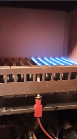

Lev1985
- Сообщения: 5
- Зарегистрирован: 13 окт 2025, 20:42
- Откуда: г. Ступино
- Поблагодарили: 1 раз
Горит не вся горелка BAXI ECO NOVA 24F, нужна помощь.
Добрый день, Коллеги!
Стекло он установил на крышу камеры сгорания, где просто окошко с завода идёт. Фото прилагаю.
