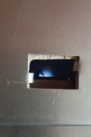

Lev1985
- Сообщения: 5
- Зарегистрирован: 13 окт 2025, 23:42
- Откуда: г. Ступино
- Поблагодарили: 1 раз
Горит не вся горелка BAXI ECO NOVA 24F, нужна помощь.
Добрый день, Коллеги!
Стекло он установил на крышу камеры сгорания, где просто окошко с завода идёт. Фото прилагаю.
