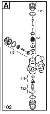

Подскажите еще если не трудно, какой номер у картриджа клапана 5696200?
Сообщения: 12720
Благодарил (а): 80 раз
Поблагодарили: 1639 раз
Картридж трехходового клапана
Так это узел А. Он на чертеже отдельно отрисован в нижнем левом углу. Картридж под номером 120.

Приветствую. Появилась течь под мотором трёхходового клапана котла Luna 3 comfort 1.310 fi. Я так понимаю нужно менять картридж с резинками, который стоит вертикально под мотором. Но на схеме он разбит на 4 узла под номерами 119, 120, 510 и 732. Это что, надо искать 4 запчасти? Насколько я знаю, он меняется как одна запчасть. Подскажите пожалуйста номер. Заранее благодарю.
Сообщения: 7157
Благодарил (а): 72 раза
Поблагодарили: 784 раза
JPM писал(а): 25 окт 2025, 14:25Это что, надо искать 4 запчасти?
Это надо смотреть на номер 120 и на точки в таблице (под маркой твоего котла), тогда заметишь искомый номер картриджа. Всё будет в точности как ты знаешь, там не сложно, подсказка есть "3 WAY VALVE CARTRIDGE".
JPM
Сообщения: 17
Зарегистрирован: 20 ноя 2016, 23:59
Мой котел: 1.310 Fi
Благодарил (а): 2 раза
Сообщение JPM »
Starik писал(а): 25 окт 2025, 15:37 подсказка есть "3 WAY VALVE CARTRIDGE".
Было бы так - я б не спрашивал, чесслово ))
120 это заглушка с резинкой. мой котёл - правый столбец
Походу 4 части придётся брать
600750
600760
605760
620210
На озоне это называется ремкомплект, прямо 4 этих номера одним лотом.
Странно что нет отдельного номера....

У одноконтурного он не картриджем идёт, а кучей россыпи.
Если давит из-под штока, значит не держит сальник. Он устроен в верхней заглушке. 120 с вашего чертежа

Помогите пожалуйста с подбором картриджа для Модель LUNA-3 COMFORT 1.310 Fi (CSE45531358), Код изделия CSE455313582
+ Бойлер COMBI
В конце лета не придал значения что радиаторы нагревались. (это сейчас анализирую)
а проблему понял вчера только когда горячая вода (ГВС) стала обжигать. Температура стала в районе 60 градусов (хотя установлено было 40)
Я сперва подумал антилегионелла сработала, но после принятия душа(приличного потребления) температура в бойлере возобновилась к установленной на радиаторе.
При визуальном осмотре - видна "патина" на группе ГВС. Привод - исправен.
могу ли я установить картридж 7726370, 711356900.
скоро зима.... :D
Сообщения: 12720
https://service.baxi.ru/info/scheme?code=CSE455313582
трёхход вынесен в узел "А"
Нужны 510 и 119 детали.

Bahus писал(а): 10 ноя 2025, 09:57 https://service.baxi.ru/info/scheme?code=CSE455313582
Хочу снять группу трехходового крана, подскажите пожалуйста какие прокладки надо закупить?
Сообщения: 12720
Ну так там же и смотрите. Две 192 и одна 421, как-будто

Bahus,
А ещё можно спросить по замене деталей 510 и 119? Их можно заменить не снимая всю группу открутив деталь №120?
Как откручивается деталь №120? (аккуратно поджав газовым/разводным ключом? или подобрать головку от автоинструментов?)
или всё таки всю группу снимать от возможных отложений подчислить?
Сообщения: 12720
Верхняя тарелка ставится сверху. А вот нижняя снизу. Насколько я помню.
Так что как минимум одну американку (или чем там система присоединена) откручивать. Так что смотрите сами как вам сподручнее будет.
