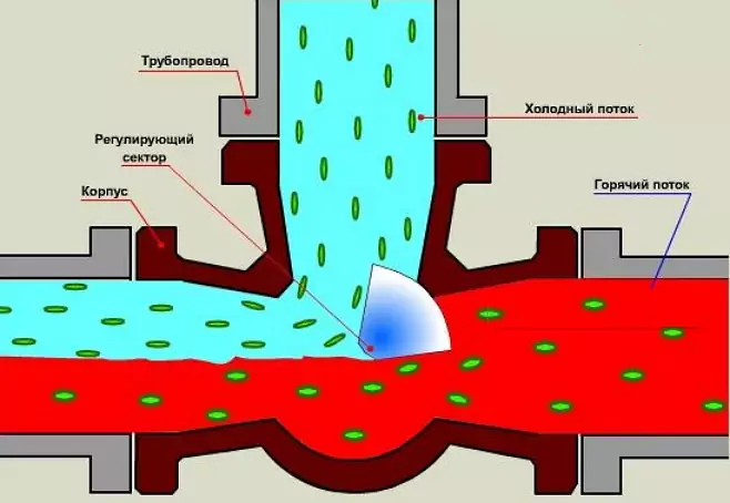

Смотрите как устроен трехходовой клапан (принципиальная схема).
Горячий поток - это то, что идёт от подачи котла.
Холодный поток - это то, что подключено через байпас одновременно и к обратке котла и к обратке теплых полов.
Смешенный поток - это то, что идёт на подачу к теплым полам.
На схеме "Регулирующий сектор" находится где-то в промежуточном состоянии. Теперь давайте рассмотрим 2 граничных состояния:
1. Регулирующий сектор полностью перекрыл холодный поток. В данном случае горячий поток напрямую идёт в теплые полы и по его контуру возвращается по обратке в котёл, т.е. циркуляция через котёл идёт с минимальным сопротивлением.
2. Регулирующий сектор полностью перекрыл горячий поток. В данном случае контур теплых полов работает через байпас, но при этом контур через котёл полностью перекрыт.
У меня как раз 2-й пограничный случай вызывает тактование котла. Ну, точнее говоря, у меня околопограничный случай, когда трехходовой клапан сильно поджимает подачу, оставляя совсем небольшой проход для циркуляции магистрали, и в этот момент начинается открываться защитный байпас самого котла, зацикливая циркуляцию на себе и перегревая теплоноситель.
Когда трехходовой клапан ставится на радиаторе, то байпас используется для зацикливания контура котла, как следствие контур котла никогда не перекрывается - он идёт либо через радиатор, либо через байпас. Но когда трехходовой клапан ставится на теплые полы со своим насосом, то байпас используется для зацикливания контура теплых полов, а не котла, при этом, как следствие, контур котла может перекрываться полностью.
Возможно под "правильным трехходовым клапаном" вы имеете ввиду что-то принципиально другое?
