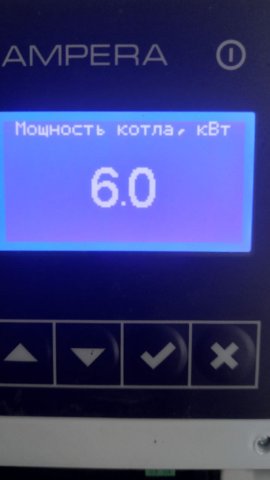

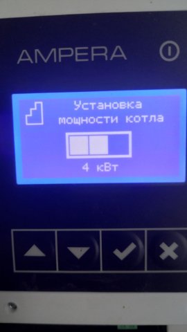

Baxi ampera 9 - возникла необходимость огранить мощность котла...
- выставляю в параметрах 6 квт
- перезапустил на всякий случай
- после включении включает одну палку, затем вторую, а затем третью...
Рядом реле напряжения показывает нагрузку - нагрузка на одной фазе, затем на второй, а потом и на третьей, т. е. не зависимо от выбранной программно мощности он включает на полную все 9 квт. что необходимо сделать чтобы он работал на той мощности, которую ему выставляешь в настройках?

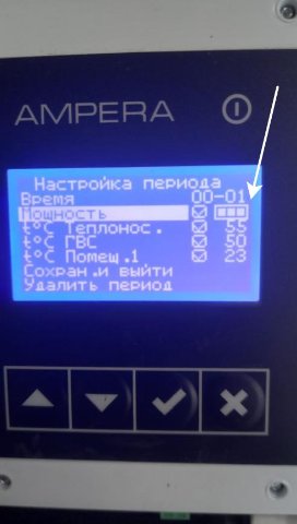

благодарю за наводку...
решение конечно оказалось не в этом, но ваше предложение подтолкнуло к нему)
- если изменить в сервисном меню тип котла на 6А вместо 9, то просто в основном меню пользователя меняется шкала с 3-6-9 на 2-4-6
но решение напишу здесь если кто еще будет искать:
пока проверял предложенное выше пришлось менять режимы термостата и выяснил что при выборе какого-либо термостата для котла приоритетны не общие настройки пользователя, а настройки в меню термостата. все работает корректно.
