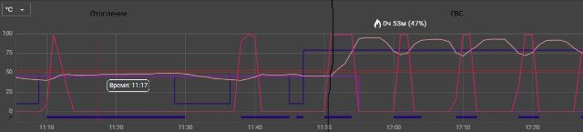

Максимальная рабочая дельта для чугунных теплообменников 20 градусов, кто то пишет что при Д в 35 гр. может произойти разрушение теплообменника.
Гидравлическая схема у меня обычная без стрелок, с коллектора на радиаторы, ТП и ветка с насосом на БКН, который включается по запросу на ГВС от датчика Т, насосы отопления и ТП при этом отключаются. Управление СО и ГВС с ЗОНТ. Котел 1.400, БКН 200 л 30кВт.
При работе на нагрев БКН температура ТН достигает 90 гр., но при достижении желаемой температуры ГВС котел переходит на отопление - запускаются ЦН СО и ТП. При этом в СО и ТП теплоноситель порядком остывший, градусов до 30-35, начинает поступать в только что раскаленный теплообменник.
Вопрос как с этим бороться и стоит ли? Я думаю не один с такой проблемой, подскажите пожалуйста.
Из мыслей пока поставить реле задержки выключения на ЦН СО и ТП минут на 10-15, чтобы ТН побольше прогревался в режиме ГВС. Или не нужно заморачиваться и пусть работает как есть.
