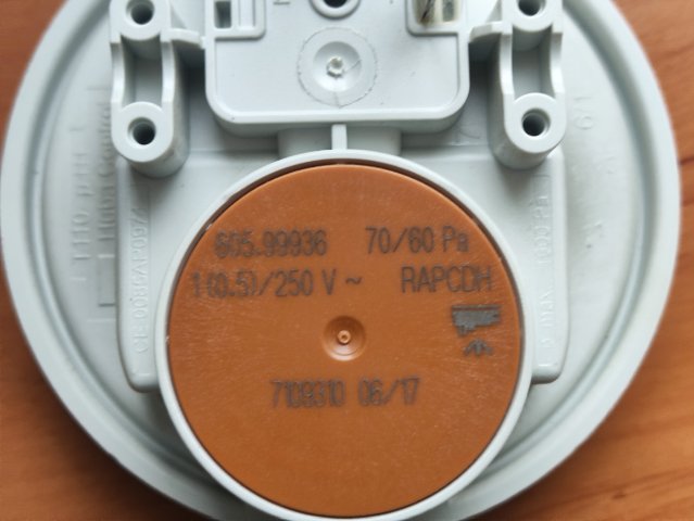

Вернул родную плату. Заменил пресостат. Котел запускается сразу и отопление и ГВС. Сказал понаблюдать пару дней и сообщить.

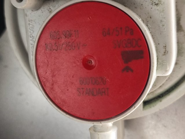

Вопрос такой. Пресостат стоял с показаниями 70/60. А поставили 64/51 (такой был у него с собой). Критичны ли эти показания?

Речь о пневмореле вентиляторном, я так понимаю.
Цифры критичны, но не очень. Получается, что котел будет видеть выхлоп при медленнее работающем вентиляторе. И размыкаться при максимальной нагрузке. Если ваш воздухообмен позволяет держать вентилятор в этих пределах - ну и нормально.
Отправлено спустя 3 минуты 29 секунд:
Блин, точно. Были такие истории. Реле плохо держало, кратковременно. Поэтому и котёл ошибок не давал, а такие закидоны выдавал.
Проверьте силиконовую трубку на предмет подсоса (повреждения, разрыв), там же и яйцо конденсатосборник.
Сам корпус старого реле проверьте на герметичность. Там есть маленькая дырочка под патрубком - она штатная. Остальное без утечек должно быть. Проверьте проводку до реле. Может оплавилась где и "моросит".
