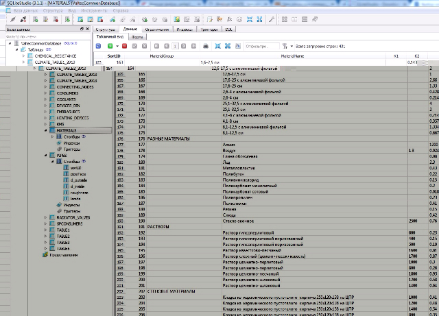

Можно. Данные в файле "ValtecCommonDatabase.sqlite" в корневой папке программы.plehan писал(а): A1ekc писал(а):
Источник цитаты Теплорасчет делал по valtek
- неплохой калькулятор , но вопрос он ограничен по материалу , и вносить свои нельзя

Вот
Как-то так и с материалами можно попробовать.

База данных. Открывать SQLitestudio.
http://sqlitestudio.one.pl/files/sqlite ... -3.1.1.zip

Я и показал, что можно воткнуть всё что угодно. Мой вариант краник (не существующий в природе), что первое открылось то и добавил.
То же самое можно сделать и с материалами.
Думаю проге пофигу что добавили в базу.

- попробуйте это -Экструдированный пенополистирол назовите его как нибудь ! И что получиться ?dobsan писал(а): можно воткнуть всё что угодно
Плотность
ρ = 40 кг/м³
Удельная теплоемкость
c = 1.45 кДж/(кг•°С)
Коэффициент теплопроводности
λ = 0.032 Вт/(м•°С)

А вообще видно что на картинке в посту 127 ?

видно что коэф. пропускной способности клапана с вашим ником -прочитать можно !

Некуда там удельную теплоёмкость воткнуть.

Спасибо ,теперь прогу ,чтобы открыть вчерашние файлы ?

пост 129 ссылка на архив, в нём запускаем это :
http://prntscr.com/etqfg7
далее подключаем базу
дальше: 1 - выбираем материал
2 - переходим на вкладку "данные"
3 - добавляем новую строку, вписываем что надо
4 - сохраняем
http://prntscr.com/etqhca

Расчёт теплопотерь делал Валтековской программой.
Очень хорошая штука и толковый пример на сайте производителя.
Радиаторы взял Керми - подбирал индивидуально по мощности и габаритам для каждого помещения.
