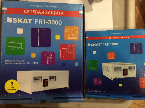

Сообщение garry »
https://teplo.bast.ru/protection/skat-prt1500.html
https://teplo.bast.ru/protection/skat-prt3000.html
Тогда что это по вашему мнению и успеет ли она за 10 мс?
Отправлено спустя 32 минуты 48 секунд:
Как вам?
грозозащита
грозозащита

тут кстати был какой-то представитель с бастиона, если память мне не изменяет..может отпишется..прокомментирует по своему оборудованию чего..

Сообщение garry »
У узипа 25 нс у этого 10 мс- это хватит или нет чтоб плата не сгорела. И где её лучше ставить до стабилизатора или после.

Добрый день, про Бастион спрашивали? Есть он здесь.
Давно в тему не заглядывал, каюсь.
Но смотрю по всем вопросам правильно разобрались. УЗИП у нас только один - Альбатрос 220/500, там полноценная защита от импульсных перенапряжений (варисторы и газорзарядник). Остальные (Альбатросы и Скат ПРТ) это реле напряжения.
Сейчас на выходе новая версия УЗИП, в корпусе проходной розетки, на 3500 ВА. В ноябре появится в продаже.
Если есть вопросы, на которые нужны коментарии - готов рассказать.
