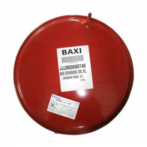

Какой расширительный бак лучше взять на замену?
Подходящие для этого котла: 5608840, 5690740, 7733824, 9951820.
Сообщения: 12969
Благодарил (а): 82 раза
Поблагодарили: 1683 раза
Как правильно накачать расширительные бачки?
5608840 и 9951820 - старые артикулы итальянского завода.
5690740 - действующий артикул итальянского завода
7733824 - тот же самый бак с артикулом китайского завода.
5690740 - 82 евро
7733824 - 109 евро.
Выбирайте сами.
