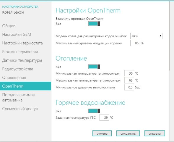

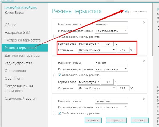

Zver111, вот мои настройки , котел BAXI eco4s, работает так же по ОТ, правда сейчас включен псевдорелейный режим, на улице около 0.. какую укажу в настройках ОТ температуру - такую и греет.. греет по датчику в комнате, там параметр - по какому датчику вести регуляцию

Luka, у меня тоже Honeywell.Похоже что проблема действительно в этом. Господа, знатоки, ещё есть какие либо мысли, по мимо замены платы?
KoHb, спасибо! Я свои настройки все перелопатил. И такую конфигурацию, как у Вас тоже ставил. Но как выяснялось, проблема в плате (контроллере) котла.
