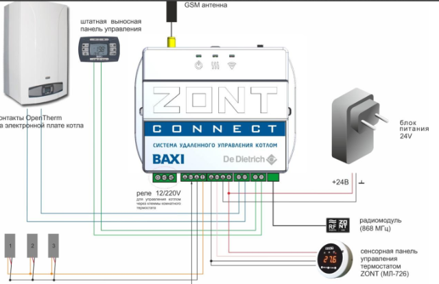

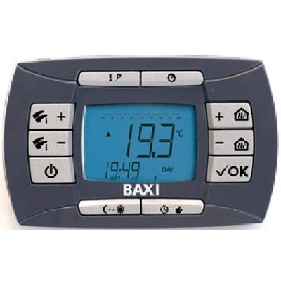

Ну я же подключил эту панель-или так или так. Спрашивал у официалов. Тоже подтвердили. Как же по Вашему?

Николай Юрьевич писал(а): 04 окт 2019, 12:40 Ну я же подключил эту панель-или так или так
Я ничего не понял.
Вот раньше, например, чтобы поправить "панельные" значения нужно было выключить котел, отцепить Зонт, подключить панель, включить котел. Сейчас этого не надо делать.
Чтобы использовать панель в качестве датчика комнатной температуры, надо настройки в Зонте соответствующие выставить. Одновременно, конечно не будет работать. Как вы себе это представляете? Котел в одну ветку горячее чем в другую должен дуть?
Вообще - какая задача-то?
Отправлено спустя 3 минуты 22 секунды:
Просто была проблема. Без танцев с бубнами нормально использовать Зонт с котлами "Комфорт" было нельзя. Производитель пошел навстречу и сделал отдельный девайс для этого (если вы не обратили внимание - у него даже цена такая же, как и у Zont H1-B). И сделано это совсем не для того, чтобы одновременно использовать комнатные датчики обоих устройств.

Так я это и доказываю. А Вы говорите что будут работать-типо параллельно. Я же уже всё перепробовал. С чего Вы взяли что я доказываю обратное?. Это человек писал выше что хочет управлять и панелью и зонтом +датчик на улице. Вот я ему и говорил-что так не выйдет По цене Zont-чуть дороже. Я в Нижнем брал 12600
Отправлено спустя 4 минуты 28 секунд:
Ну конечно ещё вот не удобно по сбросу ошибки. Это ладно если рядом и не зима.Тоже надо зонт отключать и руками сбрасывать с котла. Спасибо Вам за участие в разговоре. Я ведь ещё только вникаю.

на новой модификации ZONT Connect есть кнопка(физическая) для сброса ошибок
переключение между панелью и ZONT производится в приложении, и одновременно оба устройства не управляют

Николай Юрьевич писал(а): 04 окт 2019, 14:38 А Вы говорите что будут работать-типо параллельно.
Да не. Я то имел ввиду, что их одновременно физически можно подключить. Раньше нельзя было. А управляющий датчик, конечно, один. Или-или
