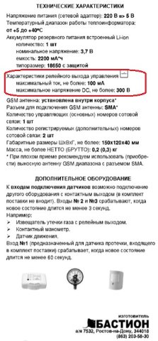

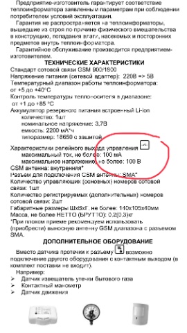

Прочитала инструкцию как настроить и подключить, не заметила 100в и 100мА... подключала сама ... работает уже 2 недели в качестве комнатного термостата... температуру держит, смски присылает, не греется, ничем из него не пахнет :oops:
Так можно или нельзя? Отключать приборчик от котла?

:) И где Вы 100в увидели? В руководстве на прибор, раздел "технические характеристики", 300 в указано. ;)
Anelesi писал(а): 13 окт 2019, 19:26Как же так? Зачем тогда вообще заявлен в инструкции этот режим термостатирования? В инструкции нигде не указано что «только через силовое реле», получается обман потребителя или все таки можно его использовать в качестве комнатного термостата к нашему котлу?
:facepalm: Тут ведь вот какое дело, если прибор подключен, согласно инструкции на прибор (раздел: "подготовка к работе", абзац: "подключите к разъёму … управления котлом") и в соответствии с инструкцией к котлу (где и что - найдете сами), в качестве комнатного термостата, то никаких силовых реле не надо. :D Получается голословное обвинение в обмане производителя со стороны потребителя. ;)

Starik писал(а): 14 окт 2019, 07:59 И где Вы 100в увидели? В руководстве на прибор, раздел "технические характеристики", 300 в указано.
ну как бы вот

А я вот это читал:
Но это не принципиально по сути Вашего вопроса.

Starik, это инструкция к Teplocom GSM ? Или Pro или Cloud? У меня в инструкции даже размеры прибора немного другие... у меня приборчик прошлого года если что..
Отправлено спустя 14 минут 28 секунд:
Нашла! Это инструкция к Teplocom GSM LITE
https://bast.ru/media/bastion/manuals/t ... m-lite.pdf
А вот к обычному Teplocom GSM
https://bast.ru/media/bastion/manuals/teplocom-gsm.pdf
И как это понимать? Дааа... lite версия мощнее чем стандартная?

Anelesi писал(а): 14 окт 2019, 12:57это инструкция к Teplocom GSM
Наверное, к лайту, клацнул первый попавшийся в их магазине. :)
Но ещё раз повторюсь, эти параметры Teplocom GSM не имеют значения. Важно лишь то, что нужно котлу для управления посредством комнатного термостата. ;)

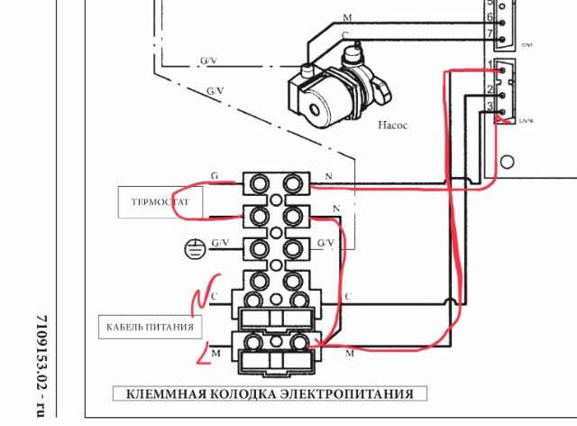

Bahus писал(а): 11 фев 2014, 12:15 Не совсем правильно говорить, что напряжения нет совсем, оно настолько мало, что принято считать - нету, так же нет и нагрузки, поэтому и токи стремящиеся к нулю.
Но ведь судя по схеме термостат стоит в разрыве фазы, подключён параллельно питанию котла, но приходит на отдельную клемму 3 в CN10, куда идёт дальше и какая там нагрузка из схемы не ясно...

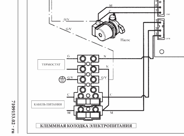

Starik писал(а): 14 окт 2019, 18:21 Обратите внимание на рис.10 в разделе № 16!!!
И? Там же как раз хорошо видно где фаза, а где ноль, схему просто увеличила кусок чтобы было понятнее, но пожалуйста ловите целую, разве это не подключение в разрыв фазы (как выключатель)? другой вопрос что э параллельно идёт ещё фаза...
даже без этого рисунка понятно где там фаза (коричневый), ноль - синий, земля - желто-зелёный, это видно если просто открыть левую клеммную колодку на котле...

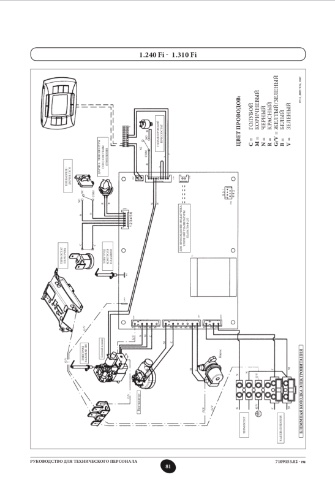

можно... но у меня прибора нет, может кто-то уже мерил тут... собственно за этим и зашла сюда - чтобы разобраться ;)
Последний раз редактировалось Anelesi 14 окт 2019, 19:23, всего редактировалось 1 раз.
Сообщения: 7432
Благодарил (а): 73 раза
Поблагодарили: 819 раз
Теплоинформатор Teplocom GSM
Anelesi писал(а): 14 окт 2019, 19:11И?
И это уже разрыв шаблона, а не фазы. :D
Если бы всё было так, как Вам в данный момент хочется, то Ваш приборчик рванул бы как хомячок, со спецэффектами. ;)
Ответы я Вам предоставил, распоряжайтесь ими как Вам заблагорассудится. :)
Сообщения: 6703
Благодарил (а): 112 раз
Поблагодарили: 415 раз
Anelesi писал(а): 14 окт 2019, 19:13 можно... но у меня прибора нет, может кто-то уже мерил тут... собственно за этим и зашла сюда - чтобы разобраться
с такими познаниями и нет приборчика? :) у меня есть приборчик, но под рукой нет котла...хотя и так можно предположить, что при разорванной цепи будет напряжение сети...
Anelesi
Сообщения: 18
Зарегистрирован: 30 ноя 2018, 13:46
Откуда: Нижний Новгород
Мой котел: Baxi Luna 3 Comfort 1.240 Fi
Благодарил (а): 5 раз
Сообщение Anelesi »
Anelesi писал(а): 14 окт 2019, 19:13 Если бы всё было так, как Вам в данный момент хочется
Мне как раз этого совсем не хочется :P :bomb:
Хочется что бы кто-то сказал какое конкретно там на этих контактах напряжение и ток :oops:
Отправлено спустя 2 минуты 21 секунду:
Anelesi писал(а): 14 окт 2019, 19:33 но под рукой нет котла
совсем никакого котла Baxi нет? вряд ли там эта схема отличается принципиально
Сообщения: 6703
Anelesi писал(а): 14 окт 2019, 19:36 совсем никакого котла Baxi нет? вряд ли там эта схема отличается принципиально
совсем, но если бы был - для Вас бы измерил :)

Напряжение там действительно 220В. Всё правильно. А вот ток я там никогда не мерил.
Вообще "родные" термостаты BAXI (те, которые в каталоге) идут с маркировкой максимального тока 8А. Сомневаюсь, конечно, что там столько может быть. С учётом входных стекляшек котла в 2-3А.
Что же до Теплоинформатора - тут не подскажу. Не силён я в них, да и не слежу особо. Постоянно вариации выпускают и старые модернизируют. Но помню, какая-то тема здесь была и действительно обсуждали, что релейный выход у них до 100В всего.
Отправлено спустя 5 минут 22 секунды:
Сейчас посмотрел из наличия. Лежит Teplocom GSM выпуска октября прошлого года. В инструкции 100мА и 100В.
  • После отключения электричества котёл перестал управляться терморегулятором Teplocom работающим от электросети
