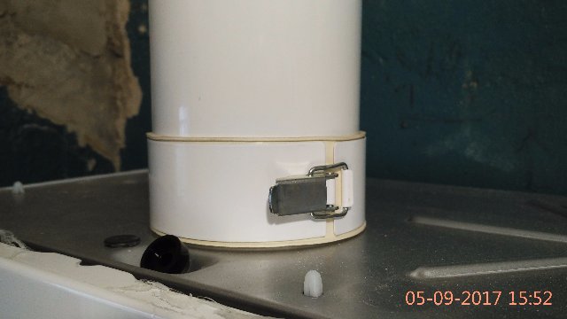

Добрый вечер. Отрезал сегодня раструб, купил манжету с хомутом и засандалил. Кстати, этот раструб не подошел к отводу, отвод с обоих сторон заужен, видно на фото ранее, свободно болтался. Как советует Baxus, не получается - выходы из котла короткие 2см. заглот + еще 2 см. выхлоп. А в этой трубе уплотнители от торцов далековато, около 15 мм., заход маленький получается, почти на краю.

ua3vtm писал(а): Как советует Baxus, не получается - выходы из котла короткие 2см. заглот + еще 2 см. выхлоп. А в этой трубе уплотнители от торцов далековато, около 15 мм., заход маленький получается, почти на краю.
Это вам так кажется. У отвода они ни разу не ближе

Сфоткал специально раструб. И что там держаться на выходе котла будет? :shock:
